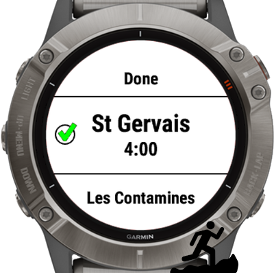

Descripción
Ce champ de données permet de gérer les barrières horaires.</p><p>Il vous indique le temps restant jusqu'à la barrière horaire choisie, si le temps est dépassé, il passe en rouge.</p><p>Le champ de donnée gère les départs par vagues et peut afficher une Alarme 1h, 0h30 ou 0h15 avant une barrière (sur les devices compatibles).</p><p></p><p>La saisie des informations se fait via Garmin Express sur PC ou l'application Connect IQ.</p>
